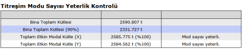

Merhaba,
Projinizde sonlu eleman genişliklerini 50 cm yaptım ve analiz sorunsuz tamamlandı.
Mod sayısı da 72 mod için yeterli geldi.
Eleman sayısı arttıkça daha fazla belleğie ihtiyaç duyuluyor. Büyük ihtimale bilgisayarınızdaki bellek bu proje için yetersiz kalıyor. Hesap yaptığım bilgisayarın belleği 24 gb.
    103.5 KB · Görüntüleme: 4,309

Döşemeler analizini, süre uzamasın diye analiz sırasında işaretlemedim. Tam rijit diyafram çözümünde döşeme analizini işaretlemek zorunda değiliz. Her kat içinde sadece döşeme analizini ayrıca yapma şansımız var.
Döşeme analizini seçmek sorun olmayacaktır. Sadece sure uzayacaktır.
