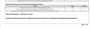

Merhabalar, dd1 düzeyde 8 yön için 3 iterasyon düzeyli ARSA ile analiz yaptım.Analiz sonucunda kontrollü hasar sonucunu verdi ancak hemen ardında şu şekilde bir kısım var "RAPORDA GEVREK ELEMANLAR BULUNDU. AŞAĞIDAKİ ELEMANLAR DİKKATE ALINMADAN PERFORMANS BELİRLENMİŞTİR", bu durumda ne yapmalıyım?Performans sonucum değişir mi ya da o elemanların dikkate alınmaması ne gibi durumlar ortaya çıkarır?

Projede performans hedefinin tutması ve süneklik koşullarının sağlanması gerekir. gevrek elemanların dikkate alınması gerekiyor. Performans sonucunun ve süneklik kontrolünün ayrı ayrı belirtilmesi yalnızca hesap yönteminin getirdiği bir durum. Gevrek eleman kesme kuvvetinden hesaplanır, performans düzeyi ise moment ve eksenel kuvvetten hesaplanır. Dolayısıyla bir yapının kontrollü hasar olması yeterli değildir. Gevrek eleman olmaksızın kontrollü hasarın sağlanması gerekiyor.
Performans analizi için elemanların kontrollü hasar performans düzeyi, eksenel kuvvet ve iki eksenli eğilme etkisi altında aldığı hasarlar ile hesaplanır. Bu durumda moment ve eksenel kuvvet değerleri performans değerlendirmesinde kullanılır. Süneklik kontrolü ise kesme kuvvetinin, kesme dayanımından büyük olup olmadığının belirlenmesi ile yapılır. Dolayısıyla bu iki kontrol birbirinden bağımsız olduğu için raporlarda da bağımsız olarak verilir.
Bunu şu şekilde de örneklendirebiliriz. Bir elemanın normal analiz etkisinde moment etkisinden yeterli gelip, kesme kuvveti etkisinden yetersiz gelmesi durumu ile benzerdir.
