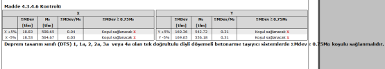

Asmolen projeyi SINIRLI çözemezsiniz. Karma çözmelisiniz.(Seçimi sihirbazın yönlendirmesi ile yapın.)
Karma çözünce de TBDY2008 4.3.4.6 göre Mdev>0.75 hatası veriyor.
Daha önce söylediğim gibi bu şartı sağlamanız zor. (Ek 4.3.4.6 HATASI)
Kolon kiriş sitemine dönün.

Peki bu hatayı aşmamız için önerileriniz var mı acaba ? Ek olarak analiz ayarlarında işaretli veya işaretli olmayanlar doğru değil mi ?
