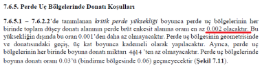

S stajer Yeni Üye 21 Ağu 2025 #1 Bütün perdelerde donatı yetersiz hatası veriyor, ne yapmalıyım? Ekli dosyalar proje.png 129.1 KB · Görüntüleme: 19

Yasin TEZEL Uzman Üye 22 Ağu 2025 #4 Başlık donatı oranları hatalı tanımlanmış. Program/Yönetmelik varsayılanını kullanmak isterseniz "*" olan parametrelerde "0" değerini girebilirsiniz. TBDY 2018 'e göre Girdiğiniz oran 0,2 değil 0,002 olması gerekir
