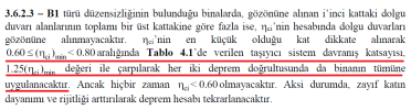

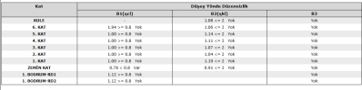

Hocam merhaba. projemde bilerek zemin katın duvarlarını silerek B1 tahkikine esas rijitliğini düşürdüm ve o katın değeri resimde görüldüğü üzere 0,78 çıkarak 0,8 değerinin altına düştü.
sorum şu :

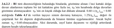

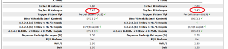

ikinci resimde daire içine aldığım r katsayısının seçimine bakacak olursak 5.45 alınmış. 7 değeri burada direkt 0,78 ile çarpılmış görünüyor. Fakat yönetmeliğin hesabına göre gittiğimizde 1.25 ile çarpılmış nci ile 7 çarpılmalı yani nihai r değerimiz 6,8 olması gerekmiyor mu ?

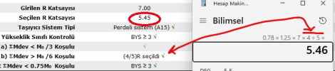

hocam diyorum ki projemde taşıyıcı sistem davranış katsayısı 7 çıkmış ve b1 düzensizliğinden kaynaklı bu sayı 1.25nci ile yani (1.25x0,78) ile çarpılması gerekirken direkt 0,78 ile çarpılmış ve sonuç 7x0,78 çarpımından 5,45 bulunmuş. yani program 1,25 ile nci değerimi çarpmamış.
