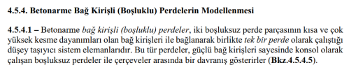

TBDY, bağ kirişli (boşluklu) perde olarak iki boşluksuz perde parçasının kısa ve yüksek kesme dayanımları olan bağ kirişleri bağlanarak tek bir perde olarak çalıştığı taşıyıcı sistem olarak tanımlamıştır.

Bu noktada çeşitli yorumlar yapmak mümkün. Ancak ben kişisel olarak bağ kirişinin işlevi üzerinden bakmayı uygun buluyorum. gönderdiğiniz resimdeki K21 ve K16 kirişlerinin bağ kirişi olarak kabul edilmesi şu sebeple olabilir.
Aşağıdaki resim TBDY 'den alınmış olan ve iki U perdenin karşılıklı olarak bağ kirişleri ile bağlandığı bir boşluklu perde sistemi. Burada bağ kirişi bağlılık derecesi için M1, M2 ve Nv değerleri kullanılmış. Burada bu değerlerinin kullanılmasının temel sebebi kuvvet dağılımı bu şekilde olduğundan ötürü bir omega formülü belirtilmesi. sonuç olarak bir devrilme momenti hesaplıyoruz. Bu devrilme momenti her sistem için hesaplanabilir.
TBDY bağ kirişi kabulünü 4.5.4.5 maddesindeki koşulla yapmaktadır. Bu sebeple bağ kirişli sistemi belirlerken bu maddenin de gözönüne alınması gerektiği kanaatindeyim.
