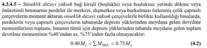

Madde 4.3.4.5
Süneklik düzeyi yüksek bağ kirişli (boşluklu) veya boşluksuz yerinde dökme betonarme perdeler ile moment aktaran süneklik düzeyi yüksek çerçevelerin birlikte kullanıldığı binalarda, perdelerin tabanında deprem yüklerinden meydana gelen devrilme momentlerinin toplamı, MDEV , binanın tümü için deprem yüklerinden tabanda meydana gelen toplam devrilme momentinin, Mo %40’ından az, %75’inden fazla olmayacaktır. Denklem 4.2 ’de bu bağıntı gösterilmiştir.
Sorum şöyle:

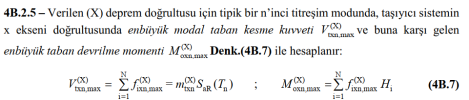

Perdelerde oluşan taban devrilme momentini hesaplamak için, doğal titreşim periyodu hesabında da periyodu belirlemek için kullanılan yöntemde "Ffi" fiktif yükü etkiterek bu moment değerlerini buluyoruz. Ama madde 4.3.4.5 "deprem yüklerinden" kaynaklı kat kuvvetlerini dikkate almamızı söylüyor. İlk görseldeki Ffi fiktif yükü mü yoksa ikinci görseldeki FiE deprem yüklerini mi dikkate alacağız ?
Madde 4.3.4.5
Sorum şöyle:
