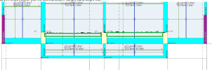

Kolay gelsin projemde balkon siyah çizginin bittiği yere geliyor kiriş sürekliliği için bu şekilde yaptım. İçerdeki döşeme yükünü balkon yüküyle aynı mı almalıyım oraya çizgisel yük mü tanımlamalıyım hangisi daha doğru olur ?

bence kiriş sürekliliğini sağlayıp içteki döşemelere ilave çizgisel yük girmeniz daha uygun olacaktır.
k47 derinlik 60 yapmışşınız k29-k30-k37-k54 kirişleri derinlik 40 kalıp aşamasında zor olmazmı o
