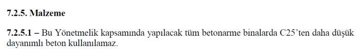

Beton sınıfını c30 seçtiğim halde raporda c 25 gözüküyor.
Beton sınıfını c30 seçtiğim halde raporda c 25 gözüküyor. Analiz modelinde elemanlara baktığımda hepsi c30 gözüyor. Yapı ağacında da malzemem c30 seçilmiş durumda.

tekrar rapor aldım aynı şekilde çıktı .Ve belediye bu şekilde istemiyor c30 yazacak diyor. Şimdiden teşekkür ederim
Projede kullanılan malzemeler, Seçmeli raporların altında bulunan yapı genel bilgileri başlıklı raporda tüm elemanlar için ayrı ayrı, Malzeme Bilgileri bölümümde belirtilmiştir. Ayrıca kullanılan beton sınıfının teknik özellikleri ve kullanılan katsayılar da aynı rapor içerisinde belirtilmektedir. Belediyeye bu raporu sunup, bu bilgiyi verebilirsiniz.
Yukarıda gösterdiğiniz "projede en az C25 veya daha kaliteli beton kullanılmıştır" ifadesi TBDY 7.2.5.1 maddesini referans alarak yapılan bir açıklamadır. Ancak bu konu ile ilgili raporun daha açıklayıcı olması için gerekli notu aldım.
