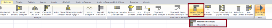

KOLAY GELSİN.. BETONARME KOLON+DÖŞEME OLAN BİR YAPIYA MAKAS SİSTEMLİ ÇATIYI OTURTMAK İSTİYORUM. SEHİM SORUNU OLUŞMASINA İMKAN OLMAYAN Bİ DURUM. BETONARME İLE BU ÇATI SİSTEMİNİ AYNI ANDA ANALİZ EDEMİYORUM. SİSTEM ÇÖZÜLEMİYOR DİYOR VE KAPANIYOR..
- AYRICA BU MAKASLARI ÇATIYA KOLON ÜZERİNE ANKRAJLAMAK İSTİYORUM BUNU NASIL GÖSTERİCEM. BU ANKRAJINDA Bİ TARAFININ KAYICI MAFSAL OLMASINI MÜMKÜN MÜ.

Merhaba ;
Sistem çözülemiyor hatası alıyorsanız, projenizde bir modelleme hatası mevcuttur. Ancak projenizi incelemeden herhangi bir yorum yapmamız oldukça zor, projenizi gönderebilir misiniz?
- Mesnet birleşimi sabit ve kayıcı olmak üzere farklı alt tiplere sahiptir. Sizin yapınız içinde kullanılmaya uygundur.
İyi Çalışmalar.
