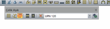

Betonarme bölümü projenizden kaldırdım. Bu şekilde de analiz yapılabilir. Kolon ayağı birleşimindeki uyarılar için ankrajların betonarmeden sıyrılmasını önlemek amacı ile ankraj çubuklarını bükümlü bir tip seçmeniz gerekmektedir. Bu değişikliği projenizde gerçekleştirdim. Aşıklarınızı analiz modelden çıkarmanız halinde daha düşük aşık kesitleri yeterli gelecektir. Bu nedenle aşıklarınızı analiz sisteminden çıkardım. Aşıklar bu hali ile üzerindeki kaplama yükleri ile kendi içinde analiz edil ve tasarlandı.Çelik tasarım sekmesinde aşıklar bölümünden sonuçları görüntüleyebilirsiniz. Aynı zamanda aşıklarınızın özelliklerinde dizayn bölümünde sehim kısmında sınır değer için inf(sonsuz) ibaresi mevcuttu siz mi bir değişiklik gerçekleştirdiniz ve ya programda fark etmeniz mi bu durumu bildirirseniz seviniriz.sehim sınırını yönetmeliğe uygun olacak şekilde değiştirdim.
Yönetmelik olarak TÇY (YENİ TÜRK ÇELİK YÖNETMELİĞİ GKT ) seçili şuanda.
