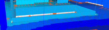

merhaba iyi günler, binanın içerisinde kapalı havuz var ilk defa yapacağım için kafamda soru işaretleri bu konuda dikkaet etmem gereken bir husus varmı idecad de çözerken ve havuzu idecad de temel de göstermem gerekiyormu. havuzu kendi kotunda çözmeye çalıştığım zaman binanın radye temeli havuz boşluğunu almayıp komple temel olarak görüyor. bu sorunu nasıl aşabilirim

YASİN BEY PROJEMDE 2. BODRUM KATTA KAPALI HAVUZ MEVCUT BEN BU KAPALI HAVUZU EKLEDİĞİM PROJEDEKİ GİBİ ÇÖZMEK İSTEDİĞİMDE ANALİZİ YAPMIYOR PROGRAMI KAPATIYOR, HESAP AKSLARINI DEĞİŞTİRDİĞİM ZAMANDA AĞ OLUŞTURULAMADI HATASI VERİYOR. BU KAPALI HAVUZU STATİK OLARAK PROJEDE OLDUĞU GİBİ ÇÖZMEYE ÇALIŞMAM DOĞRUMU YOKSA ASANSÖR BOŞLUKLARINDA OLDUĞU GİBİMİ YAPMAM GEREKİYOR. YASİN BEY ŞİMDİDEN TEŞEKKÜRLER.
Gönderdiğiniz proje analiz yapılabiliyor.
Deformasyonları incelerseniz ana temel ile havuz arasında rijit kolların oluşmadığını ve oturmaların farklı olduğunu görebilirsiniz
Bu hali ile analiz modeli hatalıdır.
temel içinde döşeme boşluğu kullanmadan, radye döşeme sınırlarını aşağıdaki gibi tanımlayarak temeli oluşturun.
Radye temellerde ve P21 perdesinde 20cm sonlu eleman genişliği tanımlayın.
Diğer perdelerdede sonlu eleman genişliklerini azaltmanız uygun olur.
Analizden sonra deformasyonları ve kademe kısmındaki perde ile temel arasındaki bağlantıları kontrol ediniz.
Bu şekilde analiz yapıldığında bağlantılar sağlanıyor.
