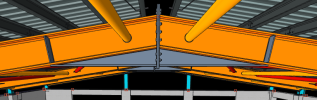

bahse konu birleşim bu.
çelik çatılarda en çok kullanılan birleşimlerden biri bu.
idecad bu birleşimi hesaplamıyor mu?
bunun hesabı yapılmıyorsa yerine ne kullanmam gerekiyor?

Re: birleşim raporu
Merhaba;
Tasarım raporunu görselde gördüğünüz hali ile elde edebilirsiniz.
Diğer geometrilerde birleşim içi yük aktarma mekanizması değişmekte ve hesaplama yönteminin değişmesi gerekmektedir, bu nedenle şuanda tasarım raporunu sizin istediğiniz geometride veremiyoruz. Konu ile ilgili çalışma yapılmaktadır. Önümüzdeki sürümlerde gelişmeleri görebilirsiniz.
İyi Çalışmalar.

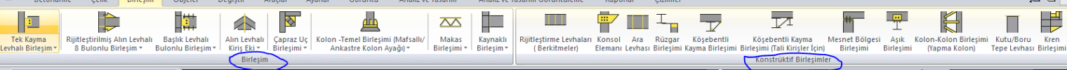

ribbon menüde "birleşim" ve "konstrüktif birleşim" olmak üzere 2 bölüm var
ben de buna uygun olarak birleşimlerimi ilk bölümden seçerek tasarımlarımı oluşturdum ancak seçtiğim bazı birleşimlerin konstrüktif olduğunu sonradan farkettim.
örnek vermek gerekirse "alın levhalı kolon eki" ve "her iki eksende rijit kolon ayağı" isimli birleşimler ilk bölümün içinde yani "konstrüktif birleşimler" bölümünde değil. ancak bu birleşimlerin hesabı yapılmıyor.
konstrüktif birleşim ve hesabı yapılan birleşimlerin neler olduğunun birçok yerde açıkça belirtildiği konusunda sizinle aynı fikirde değilim. birçok kullanıcı benim gibi hesaplandığını düşünerek konstrüktif birleşim kullanıyor olabilir.
    39.2 KB · Görüntüleme: 3,632

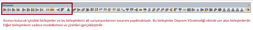

Merhaba;
Herhangi bir birleşimin özelliklerine girdiğinizde açılan menüde sağ alt köşede tasarım raporu sekmesi mevcut değil ise bu birleşimin tasarımı yapılmaz demektir. Ribbon menüden herhangi bir birleşim seçmeniz halinde açılan yüzer araç çubuğundaki daha önce gönderdiğim görselde yer alan bölümdeki birleşimlerin tasarımı yapılır.
İyi Çalışmalar.
    50.6 KB · Görüntüleme: 3,627
