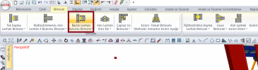

Öncelikle cevap için teşekkür ederim. Söylediğiniz gibi zayıf yönde başlık levhalı bulonlu birleşim yaptım. Ancak yine tasarım raporuna giremiyorum. Zayıf yönde birleşimin raporunu göremiyormuyuz? sadece birleşim detayı olarak mı oluşturuyor?
ekte resmi ve dosyayıda paylaştım
    298.2 KB · Görüntüleme: 1,047

Merhaba;
TBDY 2018 EK 9B de başlık levhalı bulonlu birleşim için verilen geometride kolon başlığı - kiriş şeklinde özet geçildiği için bir kısıtlama getirilmiş 10 versiyonunda. Şimdilik elinizdeki sürüm ile rapor alınamamaktadır. Ancak 8 versiyonuna bu birleşim bölgesinin iç kuvvetlerini etkitirseniz doğru raporu alabilirsiniz.
Kısaca şimdilik şöyle yapınız:
10 versiyonundaki modelinizde başlık levhalı bulonlu birleşim girdiğiniz düğüm noktasındaki iç kuvvet sonuçlarını 8 versiyonunda 2 kolon bir kiriş tanımlayıp, aynı iç kuvveti oluşturmak için yük ekleyiniz. Ardından o sürümden birleşim raporu alınız.
Bu durum ar-ge ekibine gönderilmiştir. İlerleyen sürümlerde çözüm üretilecektir.
