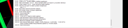

Merhaba ekteki projede analiz belli bir aşamaya kadar gelip donuyor sorun nedir çözemedim. Yardımcı olabilir misiniz ?
Donup kalmasının sebebi höllerdeki krenler,
(krenler silindiğinde çok kısa bir sürede analizi tamamlıyor.)
yapınızı araya derz koyarak 3+4 hol şeklinde bölüp çözüm yapabilirsiniz.
Projenizde krenler tanımlı olduğundan analiz süresi yaklaşık 250 dk sürmüştür. Analiz tamamlandıktan sonra projeniz için temel önerimiz, sonlu eleman ağının (mesh) iyileştirilmesidir.
Krenler, analizde ek serbestlikler ve detaylı yük aktarımı nedeniyle çözüm süresini artırabilen yapısal elemanlardır. Ancak analiz modeli doğru kurgulanmış ve sonlu eleman ağı dengeli bir projede bu süre, ağ kalitesi zayıf olan projelere kıyasla daha kısa olur.
Bu nedenle, projenizde kullanılan yapısal elemanlarda sonlu eleman genişliği gözden geçirerek düzenlemenizi öneririz (özellikle çok küçük eleman boyları oluşan bölgelerde ağın sadeleştirilmesi, gereksiz yoğunlaşmaların azaltılması gibi). Bu iyileştirme, hem analiz süresini düşürür hem de çözüm kararlılığını artırır.
