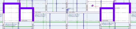

Merhabalar, Projemde 3.sorunum var ve bir çözüm bulamadım
- bodrum katta p02 ve p05 perdelerim de fazla donatı görünmekte.
- bodrum katta bap09 su basman perdemde donatı yetersizliği veriyor.
- zemin, 1. ve 2. katlarda k53 , k68 kirişlerim de kesme güvenliği sağlamıyor.
Yardımcı olabilirseniz memnun olurum.Teşekkürler

Merhabalar,
Yapınızda zemin katı nervürlü döşeme,diğer katları kirişli plak olarak modellemişsiniz.Böyle çift döşeme sistemi kullanımı yönetmelikte geçmediği için yapınızın tamamını kirişli plak yapmanızı öneririm.Böyle yapıyorsanızda yapıyı nervürlü sistem olarak değerlendirmeli, 0,75 devrilme oranını sağlamanız gerekir ama bu yapı planı ile bunu sağlamak mümkün olmaz.
Yapıya gelen kesme kuvvetlerine rahatlatmak amacıyla ortada bulunan perdeleri grup çekirdek perde girmenizi öneririm.30 cm şeklinde bu şekilde düzenleyebilirsiniz.
Donatı yetersizliği aldığınız perdeler için yaptığınz donatı seçimi yetersiz kalmaktadır.Donatı seçiminde ki donatıları artırın.
Toprak perdelerini 20 cm girmişsiniz.Bu perdeleride yönetmeliğe göre minumum 25 cm yapabilirsiniz.
Kolon kiriş birleşim kesme hatası aldığınız kirişler için çözümüne yönelik aşağıdaki linkte 9. maddeyi inceleyebilirsiniz. (kirişleri ortalamanız gerekebilir,vb)
Ayrıca projede bodrum kat hesaplama yöntemi olarak statik dış merkezlikli analiz yapılmış. Dinamik diş merkezli çözüm yaparsanız bodrum perdeleri biraz daha rahatlıyor.
Bu konudaki madde 4.3.6.2 hesabi ile ilgili açıklamaya aşağıdaki linkten ulaşabilirsiniz.
