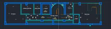

Bodrum katı dilatasyonla ayırdığım bir yapı var burada 1 cephe ufa 1 cephe de tamamen perdelerle cevrilmemiş oluyor rijit seçenegini kaldırmam mı gerekiyor ?

Bu konuda Levent Beyin açıklaması.
"Dilatasyonlu yapıların taşıyıcı sistem tipi seçimi, perde devrilme kontrolleri, deprem büyütme katsayıları, rijit kat tanımları vb. yönetmelik kontrolleri bağlı olarak ayrı proje dosyalarında çözümlenmesi gerekir."
Tamam Hocam binayı Bu şekilde ayrı cözdügümde peki rijit kabul edebilir miyim 1 cephe acık diger cepheninde bir kısmı şeklinde bu konuyla alakalı revize yedim
