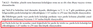

Perde kalınlık kontrollerinin l/20 ye göre yapılabilmesi için her iki ucundan yanal doğrultuda tutulu olması gerekmektedir

Yani perdeler kat yüksekliği boyunca tutulu olmadığı sadece 85cm lik subasman perdeleri ile bağlantılı olduğu için tutulu olmadığı kabul edilerek l/16 'ya göre kesit belirlenmesi uygun olabilir.
