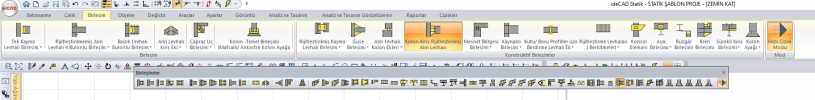

Bu yapıda kullandığım birleşim elemanı uygulanabilir mi?
Mervemercan
Yeni Üye
Merhabalar, yapamaya çalıştığım bu yapıda kullandığım birleşim elemanı uygulanabilir mi? ve eğimli bir çatı olmasını istiyorum petek kirişimi nasıl birleştirmeliyim?şimdiden teşekkürler.

Petek kirişleri bu şekilde kirişe oturtmak yerine kolon hizalarına denk gelenleri kolonlara bağlamanız statik açıdan daha uygun olacaktır. Veya kolonlar ve ana kirişleri yükseltip petek kiriş - ana kiriş gövde ve başlıklar aynı hizaya gelecek şekilde modellerseniz kolon- kiriş rijitleştirilmiş alın levhalı birleşim ile bağlayabilirsiniz.
