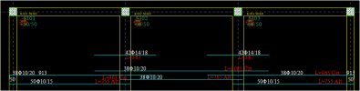

Selamlar,

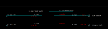

Altta üstte düz donatı olarak teşkil ettiğimiz döşemede üst donatıya ekteki gibi müdahale etmek istiyorum. Birşeyleri ben mi yanlış yapıyorum yoksa programda böyle bir imkan yok mu? İmkan yoksa ilerki güncellemelerde eklenirse memnun olurum. Üst donatı sadece mesnette gerekli olduğu için tüm döşeme boyunca kullanmak istemiyorum. Pilyeli sistemi genelde resmi kurumlar istemiyor.
Teşekkürler
Donatı tipi " üstte+altta düz donatı" donatı tasarımı kesitin donatı aksının geçtiği yerdeki maksimum momente göre yapılmaktadır.
Eklediğiniz örnek, kirişli plak döşeme. Donatı tipini "Altta düz" seçebilirsiniz. Bu durumda altta düz donatı ve mesnetlerde de ilave donatı olarak dizayn edilir. Üstte açıklık için konstrüktif bir donatı kullanmak istiyorsanız, döşeme betonarme diyaloğunda üstte düz sütununda manuel olarak donatı tanımlayabilirsiniz.
