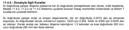

Merhaba,
15 cm kalınlığındaki konsol döşemede, ts500 Madde 11.4.5'e göre donatı aralığının en fazla 200 mm (kısa doğrultu, 1,5×kalınlık ve 200 mm sınırlarının en küçüğü) olması gerekirken, program 35 cm aralık atadı.
Bu sonucun nedenini öğrenmek istiyorum: Program bu maddeyi otomatik kontrol ediyor mu, yoksa konsollar için farklı bir kural mı uygulanıyor?
