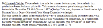

Bir projemizde döşeme yükünü 0,5 tf/m2 almış olmama rağmen yapı denetim firması eksta olarak çizgisel yük de etkitilmesini istiyor. Hangi yönetmeliğin hangi maddesi olduğunu hatırlamıyorum fakat "Döşemelerde 0,5 tf/m2 hareketli yük alındığında ekstra olarak duvar yükü etkitilmesine gerek yoktur" gibi bir madde okumuştum. Bu konuda bilgisi olan varsa ilgili yönetmelik ve madde numarasını verebilir mi ? teşekkürler
