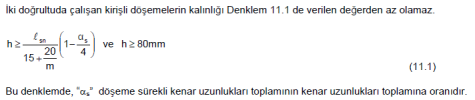

Bir projemde döşeme kalınlıklarının yetersiz olduğu ile alakalı yapı denetimden geri dönüş aldım. Oysa programda raporları incelediğimde 15 cm yaptığım döşemelerimde herhangi bir sorun görünmemekte. Telefon ile yaptığım görüşme de hesapları eli ile yaptığını ve döşemelerin kurtarmadığını, idecad'in bazen hata yapabildiğini ve düzeltmemi istedi. Döşemenin bir tanesinin hesabının da ekte koyduğum şekilde olduğunu söyledi. Örnek döşeme DB07 döşemesi programda kurtarırken elle hesapta kurtarmamaktır. Elle hesapta mı bir yanlışlık var yoksa program da bir şeyleri yanlış mı girdim, ya da programda bazen böyle hatalar olabiliyor mu? aydınlatırsanız çok sevinirim. Hem projeyi hem hesabı ekliyorum. Şimdiden çok teşekkürler.
