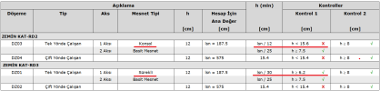

Döşeme hesap aksı tipi, döşeme kalınlık ve sehim kontrollerinde etkilidir.

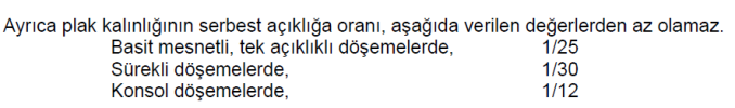

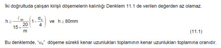

Kalınlık kontrolleri ts500 11.2.2 'ye göre yapılır. Konsol döşemeler lsn/12 ile kontrol edilirken;
hesap aksı tipini değiştirirseniz. lsn/30 veya lsn/25 e göre hatalı bir kontrol yapılır

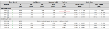

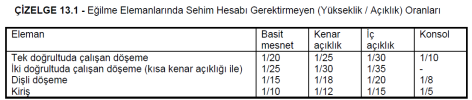

Konsol durumunda sehim hesabı gereken durumda, hesap aksı tipi değiştirildiğinde sehim hesapları yapılmayabilir.
ln/10 koşuluna göre gerekli olan durumda ln/25 'e göre gerekli olmayabilir örneğin.
