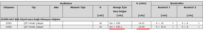

Döşeme kalınlığı için gerekli olan değer 16.13cm küsürattan dolayı 16cm yeterli olmamaktadır.
Açıklıkları azaltacak şekilde kirişleri düzenleyebilirseniz 16cm kurtarabilir. Kiriş kalınlıkları arttırılabilir veya kaçıklıklar düzenlenebilir.
Kiriş kaçıklıkları aşağıdaki gibi düzenlendiğinde
Döşeme kalınlığı 16cm kullanılabiliyor. Kirişleri düzenledikten sonra döşemeleri silip tekrar tanımlayınız.
