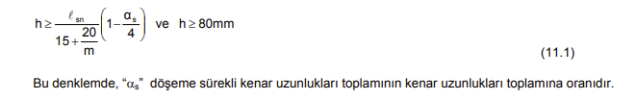

-D03 döşemesinin kenarlarında 1. katta saçaklar var. Dolayısıyla zemin kattaki döşeme ile 1. kattaki döşemenin kenar süreklilikleri farklı. Bu nedenle TS 500 Denklem 11.1 e göre minimum kalınlık değerleri farklı çıkar.
    13.8 KB · Görüntüleme: 294
