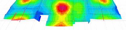

Merhabalar,
Yapı B+Z+5 normal kattan oluşmaktadır.
Sds:0.887 Zemin sınıfı:ZD
-d30 döşemesinde zımbalama güvenliğini sağlamıyor.
-12 aksı üzerinde sağ ve sol uçtaki balkonların içinden 735 cm kiriş geçiyor,
Bu kirişi iki şekilde modelledim;
Hangi modelleme daha doğru olur?
Döşeme ve kiriş sehim raporlarını karşılaştırmalı incelerseniz, konsol kiriş tanımladığınız durumda 7.35m lik kirişe ve döşemelere sehim yönünden katkısı oluyor. İki durumda sehimler açısından sorunlu değil. Tercihen kirişli olan daha güvenli tarafta gözüküyor.
Zıbmalama hatası ile ilgili durum 11 versiyonunda düzeltilmiştir. 11 versiyonda bu döşemede zımbalama kontrolü yapılmamaktadır.
10 versiyonunda döşeme kenarını perde ucuna bağladan bir çentik yaparak sorunu aşabilirsiniz.
