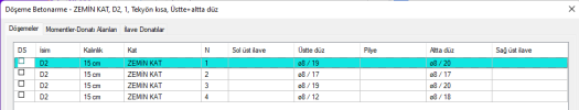

merhabalar, döşemede donatı yetersizliği hatası alıyorum, merdivenden kaynaklı sanırım.
nasıl çözebilirim? yardımcı olur musunuz?

-Merdiven alt kolu temele bağlanmıyor. Alt kenar için subasman perdesi tanımlayıp, kolun subasman perdesine bağlanmasını sağlayacak şekilde modelleme yapabilirsiniz.
-Merdiven boşluğunu, döşeme kenarı komutunu kullanarak tanımlayınız.
-Döşeme donatı akslarını ve çalışma mesafelerini resimdeki gibi düzenleyebilirsiniz.
