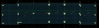

döşemelerde aks problemi
Düşeyde birden fazla hesap aksı çizilmiş fakat geçerlilik mesafelerini düzenlemediğiniz için çakışma durumu var.
Hesap aksı geometrisi değiştir komutu ile hesap akslarının çalışma mesafelerini düzenleyiniz.
Bir hesap aksının çalışma mesafesi bittiği konumda diğer hesap aksı devam etmeli.
Üst üste çakışma durumlarında aynı alanda birden fazla donatı çizimi ile fazla donatı ve metraj sorunu oluşacaktır.
"Hesap aksı geometrisi değiştir komutu" na tıklayın
Hesap aksının üzerine yaklaştığınızda sağ ve sola devam eden ok ile gösterilen çalışma mesafeleri kırmızı olarak belirecektir.
Sağ veya sol ok çizgisinin üzerine tıklarsanız mesafeyi kısaltabilir veya uzaltabilirsiniz.
Düzenlene çalışma mesafesi çizgisi tamamen kırmızı olarak çizilecektir.
Bu işlemi yaparken örneğin temeldeki kesit değişen kısmı yakalamak isteseniz bu noktaya yaklaşın. Aşağıdaki gibi bir görüntü oluşacak.
Mouse sol tuşuna tıkladığınızda çalışma mesafesinin yeni boyutunu belirlemiş olacaksınız.
