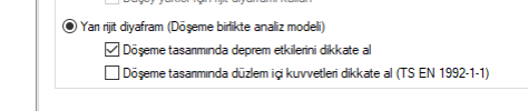

Düzlem içi kuvvetlerin aktarımı. yarı rijit sistemde döşeme tasarımında düzlem içi kuvvetleri dikkate al(tse en 1992-1-1 ) işaretlenmesi gerekli mi?​
Düzlem içi kuvvet aktarımı için yarı rijit döşemede TS EN 1992-1-1’in işaretlenmesi zorunlu değildir.
Bu seçenek, Eurocode’un da belirttiği gibi döşeme donatısı hesabında düzlem içi kuvvetlerin dikkate alınmasına yönelik bir hesap yaklaşımıdır.
Bu özellik TBDY’den önce de ideCAD Statik’te mevcuttu.
TBDY daha sonrasında düzlem içi kuvvetlerin düşey elemanlara aktarılması ve döşeme gerilme kontrolleri ile bu türden bir hesabı göz önüne almış oldu. Birebir aynı hesap olmasa da prensip açısından birbirlerine yakınlar. Döşeme tasarımında düzlem içi kuvvetleri dikkate al seçeneği işaretlenmeden de düzlem içi etkilerin kontrolü TBDY 'e göre yapılabilir. Bunun için aşağıda gösterdiğim seçeneği işaretleyebilirsiniz. Analiz yaptıktan sonra da raporlarda bu hesapları görebilirsiniz.
Ayrıca rijit – yarı rijit diyafram farkına da dikkat etmek gerekir:
  • Rijit diyaframda yatay yükler döşeme düzleminde tam rijitlik kabulüyle aktarılır.
  • Yarı rijit diyaframda ise döşeme kabuk eleman olarak modellenir ve düzlem içi deformasyonlar hesaba katılır.
    Yapınız rijit diyafram davranışı gösterebiliyorsa bu seçeneği aktif hale getirmeye gerek yoktur.
