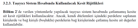

Merhabalar,
Deprem Yönetmeliği 2007 3.2.3 maddesine göre,kendi düzlemleri içindeki perdelere saplanan kirişler ve bağ kirişler hariç,kesitlerin rijitliklerini azaltamazsınız.

tbdy baktım burda göremedim 3.2.3. madde tam olarak nerde geçiyo?

Siz nereye bakıyorsunuz anlamadım. Aşağıdaki dosyaya bakınız. Sizin baktığınız yeni çıkması planlanan yönetmeliğin taslak metnidir. Bildiğim kadarıyla henüz yürürlüğe girmedi. Girdiyse bizim de haberimiz olsun.
Yeni (sizin baktığınız) yönetmelikte etkin kesit rijitliğinden söz edilmektedir. Perdelerle ilgili 4.5.4 maddesine, Etkin kesit rijitliği için de 4.5.8 maddesine bakabilirsiniz
