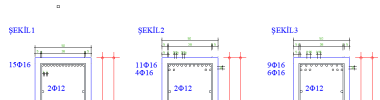

Merhabalar bir konu ile ilgili görüşlerinizi almak istedim, kirişli radyeli temel sistemim bulunmakta 50×210 ölçülerinde kirişlerim yer almaktadır.
1. Sorum bu kirişler h/b 3'ü geçmektedir. Bu sebeple derin kiriş olarak adlandırılıyor ve hesap yöntemleri değişiyor bu konuda idecad programı bu değişikliğe uygun bir hesaplamamı yapıyor yoksa bunu kullanıcı kontrolüne bırakıp bizim mi hesap yapmamız gerekiyor. ?
2.sorum: Bu temel kirişlerinin üst donatıları 15Ø16 hesaplanmaktadır. Resimde 15 adet Ø16’lık demiri attığımızda demir araları 1’er cm gelmekte hem minimum donatı aralığı sağlanmamakta hemde kolon boy donatıları geçmemektedir. ( ŞEKİL 1 ) Donatı çapını malesef artıramıyoruz. şekil 3 deki gibi yapmamız da bir sakınca var mıdır alt sıraya inen donatılar ne kadar aşağı inmeli etriye ile sarmalımıyız ? bu konu ile ilgili teknik bir tasarım yada yönlendirici bir yönetmelik var mıdır sizin görüşleriniz nelerdir şimdiden çok teşekkür ederim.

idecad statik'de yüksek kirişler ile ilgili özel durumlar dikkate alınmaz
Çift sıra donatı çizimlerde ve hesaplarda dikkate alınmaz. İstek olarak notlarımız arasındadır.
İdecad yüksek kirişlerin modellenmesine müsade etmez.

Kiriş yüksekliği, kiriş genişliğinin 3.5 katından fazla olamaz. (TBDY 2018 7.4.1.1)
TBDY 2018 7.4.1.1 (b) kiriş yüksekliği kiriş gövde genişliğinin 3.5 katından fazla olmayacaktır, koşulu bulunmaktadır. Bu koşul sağlanmadığı için uyarı almaktasınız.
Çözüm​
Adı ve katı verilen kirişin genişlik/yükseklik oranını koşul sağlananacak şekilde düzenleyiniz.
  • Kirişi, kirişleri seçiniz
  • Özeliklerine giriniz.
  • Genel ayarlar sekmesinde kiriş genişliği ve/veya yüksekliğini değiştiriniz ve Tamam butonunu tıklayınız.
