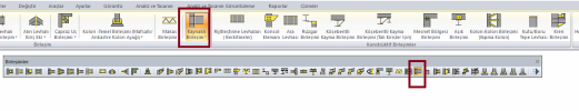

DİKDÖRTGEN KESİTTE KOLON KİRİŞ YADA KİRİŞ-KİRİŞ BAĞLANTISINI KÖŞEBENTLİ BİRLEŞİM İLE YAPAMIYORUM NASIL YAPABİLİRİM ?
Re: DİKDÖRTGEN KOLON KİRİŞ BİRLEŞİMİ ?
Merhaba;
Farklı alternatifler ekte yer almaktadır.
İyi Çalışmalar.
