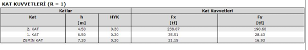

Merhaba,
Döşemesiz bir çerçeve sistem için doğrusal performans analizi yaptığımda toplam deprem kuvvetini takip edemiyorum. Bu çerçeve sisteme döşeme tanımladığımda katlara gelen kuvvetleri aşağıdaki ekran alıntısı ile takip edebiliyor ve toplayarak toplam deprem kuvvetini bulabiliyorum. Hesaplanan deprem kuvvetinin raporumda görünmesi talebi var. Bu konuda ne yapabilirim? Saygılarımla

Yapıda diyafram (döşeme) yani kat oluşumu olmadığı için kat kuvvetleri adı altında bir bilgi verilmemektedir.
Sadece toplam deprem kuvvetini incelemek için, farklı bir modelde yük değerleri ve kalınlığı sıfır olan döşemeler tanımlanabilir. (Döşemeler performans analizi sonuçlarını etkiler. )

Teşekkürler Levent Bey, kot kat ve diyafram özelliklerinden bağımsız olarak, her bir yön için ayrı olmak üzere toplam deprem kuvvetini okuyabildiğimiz bir başlık olsa faydalı olur diye düşünüyorum .Saygılar, selamlar.
