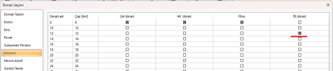

K Kübra.8 Yeni Üye Dün 11:58 da #1 donatı metrajım özellikle döşemelerde fazla gibi görüyorum normal mi değilse sebepleri nelerdir ? Ekli dosyalar revize hcg.cde revize hcg.cde 47.8 MB · Görüntüleme: 2
Yasin TEZEL Uzman Üye Dün 13:14 da #2 Döşemelerdeki donatı kilitlerini kaldırın Döşeme ilave donatısı için 8 ve 10 donatılarını aktif yapın. Tekrar analiz yapın ve kontrol edin. Bu linki görmek için izniniz yok. Giriş yap veya üye ol.
