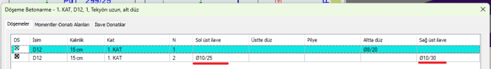

komşu döşemelerin ilavesi hangisi yüksekse o çizdirilir
projeyi açmadım ama ondan dolayı olabilir
d112 2 aksı sol q10/25
d112 2 aksı sağ q10/30
d114 2 aksı sağ q8/30
d114 3 aksı sağ q8/35
d115 2 aksı sağ q10/25
ilaveler olarak yeterli görülmüş
fakat d112 2 aksı 1.2m kısa olduğundan komple birleştirip firkete olarak atılmış e haliyle d114 ve d115 sağ ilavelerini de karşılamış olmuş
bence sorun yok
BUNU KONTROLCU BU ŞEKİLDE İSTEMİYOR, RAPORDA NE YAZIYORSA ÖYLE İSTERİM BEN DİYOR BUNUN ÇÖZÜMÜ YOK MU?

MESELA D112 DÖŞEMESİNDE SAĞ ÜST İLAVE 10Fİ/30 YAZIYOR AMA PLANDA YOK
Konsol(firkete) donatıları döşemenin sağ ve sol bölgesinde aynen devam ettiği için raporlarda iki bölgeye birden yazılır.
Çizimlerde donatı alanı yüksek olan donatı gösterilmiştir.
Buradaki karışıklığı önlemek için iki ilaveyi eşitleyerek Ø10/25 olarak değiştirin.
Konsol(firkete) donatılarının daha anlaşılır gösterilmesi ile ilgili istek notlarımız arasındadır.
