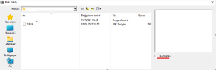

A ahmet özer Yeni Üye 31 May 2022 #1 mimaride dosyadan yapıştır komutunu tıklayınca proje dosyası kapanıyor sorun yeni başladı
Levent Özpak Administrator 31 May 2022 #2 İdeCAD Mimari 10 versiyonunu kullanıyorsanız, dosyadan kopyalama yaptığınız proje dosyasını ve blok dosyasını ekleyiniz. İdeCAD Mimari 7 versiyonunu kullanıyorsanız, dosyadan yapıştırma işleminde "Ön görüntü" seçeneğini işaretlemeyiniz.
A ahmet özer Yeni Üye 31 May 2022 #3 ahmet özer' Alıntı: mimaride dosyadan yapıştır komutunu tıklayınca proje dosyası kapanıyor sorun yeni başladı Genişletmek için tıkla ... teşekkürler tamamdır düzeldi
