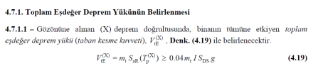

idecad statik içerisinde eşdeğer deprem yükü yöntemi ile deprem hesabı olanağı bulunmuyor. Deprem hesabı mod birleştirme yöntemi ile yapılmaktadır. yalnızca 4.8.4 te belirtildiği üzere mod birleştirme yöntemi ile deprem hesabı yapıldığında iç kuvvetler ve yerdeğiştirme değerleri "eşdeğer taban kesme kuvveti büyütme katsayısı" ile artırılır. Bu hesabın yapılabilmesi için VtE teriminin hesaplanması gerekir. Bu terim de 4.7.1 'de belirtilmektedir.
Eşdeğer deprem yükü yöntemi program içerisinde yalnızca düzensizlik, göreli kat ötelemeleri ve ikinci mertebe etkileri hesaplarında kullanılır.
Bu değerleri karşılaştırmak için dinamik analiz raporunu kullanabilirsiniz.
Eşdeğer deprem yükü yöntemi program içerisinde yalnızca düzensizlik, göreli kat ötelemeleri ve ikinci mertebe etkileri hesaplarında kullanılır. Burada katlara etkiyen eşdeğer deprem yükleri ve eşdeğer deprem yükü ile hesaplanmış iç kuvvetler program içerisinde görülmemektedir.
