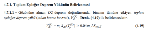

Merhabalar. İdecad mod birleştirme yöntemi kullanarak analiz yapıyor fakat şöyle bir konu dikkatimi çekti :
Bu bilgi ışığında mod birleştirme hesabı sonucu elde edilen taban kesme kuvvetini, eşdeğer hesabı yapmadan eşdeğer taban kesme kuvvetiyle nasıl karşılaştırabilir ? Saygılar.
Bahsettiğiniz 4.8.4 maddesinde belirtilen kural mod birleştirme yöntemi içinde olan ve idecad statikte uygulanan bir kuraldır. Denklem 4.31 'de belirtilen VtE değeri denklem 4.19 'a göre belirlenir. mod birleştirme yönteminden hesaplanan toplam modal deprem yükü (Vtx), eşdeğer deprem yükü taban kesme kuvveti (VtE) değerleri ile denklem 4.31 'de belirtilen dinamik büyütme katsayısı hesaplanır.
