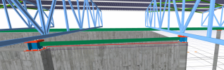

Burak bey teşekkür ederim. Burada talebim, Mevcut yapıda küçük üçgen makasın kaldırılarak, yerine trapez çelik makas çatı yapımıdır. Yeşil olan IPN260 mevcut profilin üzerine trapez çelik makas mesnet bağlantı çözümüdür. Bu bağlantı kaynaklı veya civatalı, plakalı nasıl tasarlanabilir. Düşey çelik kolon kullanmadan, doğrudan mevcut yatay kirişe mesnet bağlantısı yapmak istiyoruz. Buna çözüm bulabilir miyiz?

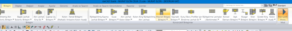

Sorun aslında konsollu trapez makas ile yatayda bulunan kiriş-kolon mesnet bağlantısının nasıl tanımlanabileceğidir. Burada seçtiğiniz mesnet bağlantısı türünün tolbar yolunu tarif edebilir misiniz.?
Konstrüktif birleşimler başlığı altındaki mesnet bölgesi birleşimidir. Hızlı çizim modu kapalıyken çizmenizi öneririm.
