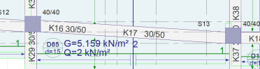

Merhaba. Duvar kısımlarına döşeme atayamıyorum (D45) boşluk kalıyor. Ve sağ tarafta ise (D46-47) tek döşeme halinde çizemiyorum. Teşekkürler.

Merhaba Rıdvan şefim. Yoğunluktan dolayı bakamamıştım. Şimdi döşeme ve askslarını tanımladım 1. kat planında ancak ilk kez çaplı proje çizmeye çalıştığımdan dolayı açıkçası döşeme akslarını doğru çalıştırıp çalıştırmadığım konusunda kararsızım. İnceleme şansınız olduğunda eksiklerimi ve tavsiyelerinizi yazarsanız sevinirim. Teşekkür ederim.

Geometri kontrolünde verilen hataları düzeltiniz.
Hatalı bölünen kirişleri düzeltin, birleştirin veya silip tek kiriş olarak tanımlayın
Kiriş/perde üzerine veya kenarından tanımlı döşeme kenarlarını silin. Bu elemanlar geometri kontrolünde verilmektedir.
Silinen döşemeleri tekrar tanımlayın.
