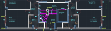

Mavi cizdiğim yer kiriş olucak tam altta 104 cm kolon koymuşlar iki kolon arası kurtarmak için ama bu tarz bir tasarım betonarme projede yanlış degil mi ?
Kolonlar arası mesafe 765 cm geliyordu bu şekil olmaz diyince mimar bina girişinin oraya böyle kolon koydu ben asansör perdesiyle birleştirelim grup perde olsun dedim ama bu tasarımda kararlılar
Mimar gitsin kendi işini yapsın. Mühendislik işine kalkışmasın. Her iş ehline bırakılmalı. Bu tasarım hatalı bir tasarım.
