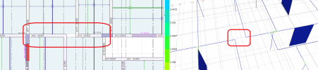

İyi calısmalar yüklediğim dosyayı eski versiyon olarak kaydetmeye calıstıgımda dönüyor dönüyor cok uzun süre bekletiyor nasıl çözebilirim
Geometri kontrolündeki hataları düzeltiniz.
Kolon düğüm noktasına yaklaşırsanız aksa bağlanmadığını görebilirsiniz. alttaki kolona göre kaçık yerleştirilmiş.
Analiz esnasında verilen uyarıları dikkate alarak modelinizi kontrol edin, varsa hataları düzeltiniz.
Deformasyonları kat kat incelerseniz hataları tespit etmeniz kolaylaşır.
Projeniz mevcut hali ile eski versiyon olarak (10.94) kayıt edilebiliyor. 10 versiyonda açmaya çalıştığımda 2-3dk açılış işlemi uzun sürdü ve açıldı
Projenizde analiz yaptıktan sonra eski versiyon (10.94) olarak kayıt ettiğimde bekleme olmadı.
Yorumum;
Anladığım kadarıyla başkasının modellediği projeye güçlendirme yapacaksınız.
Modelleme hatalarının bir kısmını işaretledim,
Aşağıda (mavi) işaretlediğim yerlere kiriş konulmalıydı,
Modellemede (sarı) en kötü yer k10-k11 kirşi birbirine bağlanmaması, döşemelerin bu tür modellemesi uygun degil,
Bu projede güçlendirme yapacaksanız çok dikkatli olunuz.
