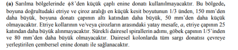

TBDY 2018 kapsamında Kolonların enine donatı koşulları şartları içinde madde 7.3.4.1.a) da kolon etriyeleri yatay mesafe için şart olarak 25xΦ den az olamaz olarak belirtilmişmiştir. İdecad bir çok seneryo için bu şartları sağlıyor ve tasarımı bunu göre yapıyor. Ancak bazı durumlarda bunun sağlanmadığını gözlemliyorum. Forumda buna benzer başlıklar var ancak benim sormak istediğim bazı aykırı durumlarda ne yapmam gerektiği. Örnek olarak 30*50 bir kolon dikey yönde aralık şartı sağlıyor ama yatay yönde 25*8=20 <25 olarak sağlamıyor. Daha sonra perde başlık bölgesinde etriye kolları aralığının dikey yönde 30 cmden fazla olduğu görülmektedir. Resimleri inceleyebilirsiniz...
Benim sorum şu ilk durumda mecbur olarak etriye çapını artırmak zorunda mıyım veya donatı yerleşimini değiştirmek o zaman 25*10=25=<25 şartını sağlayabiliyorum.Yoksa böyle bir zorundalık yok mu?
Ancak perde başlık bölgesi için çap artırsam bile yeterli olmuyacak ozman boyuna donatı miktarını mı artırmam gerekiyor?

Kolonun donatısının major yönünde minimum 6 donatı olması gerekiyor ki ortaya donatı düşün ve bu sayede ortadan çiroz atılsın.siz 4 donatı olarak sabitlemişsiniz (sabitleme açılıp analiz yapıldığında program otomatik böyle düzenleme yapıyor).
Perdelerde sanırım şimdilik manuel olarak düzenlemek gerekiyor. 10luk etriye kullanırsanız 30cm genişliğindeki perdeler için de çok düzenleme yapmanız gerekmez
evet kolon donatılarını manuel olarak o şekilde yaptım dediğiniz gibi. Aslında durumu göstermek için oluşturuldu görseller. Ve yine belirtiğiniz gibi 10 luk etriye yapınca perdede zaman zaman böyle bir sıkıntı kalmıyor ancak kimi durumlarda boyuna donatı sayısına bağlı olarak çiroz atabileceğim durumlar olmuyor .(görseldeki gibi) Benim sormak istediğim bu durumlarda mecbur olarak boyuna donatı artırmak zorunda mıyım. Fikirleriniz ve geri dönüşünüz için teşekkürler bu arada.
İki yönde de bu koşulu sağlamak zorundasınız. Kullanıcımızın önerdiği şekilde major donatı 6 adet olarak tanımlanmalıdır.
Donatı kilitlerini açıp analiz yaparsanız 25Ø koşulu sağlanmış olacaktır.
