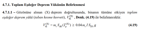

Deprem raporunda görülen deprem öteleme katsaysı ile deprem kuvvetleri büyütme katsayısı arasındaki fark nedir? Bu konuda bilgisi olan var mıdır?

TBDY Bölüm 4.8.4 'te Mod birleştirme ile yapılan hesap için azaltılmış iç kuvvetlerin ve yerdeğiştirmelerin eşdeğer taban kesme kuvveti büyütme katsayısı ile çarpılması gerektiği belirtilmiştir.
X/Y yönü için deprem kuvvetleri büyütme katsayısı bu değerdir ve denklem 4.31 'e uygun olarak hesaplanır.
Bu denklemdeki (denklem 4.31) toplam eşdeğer deprem yükü değeri Denklem 4.19 ile hesaplanır ve bu hesapta TBDY 4.7.3.2 'de belirtile ampirik periyot değeri de kullanılır. Tüm bu değerler de dinamik analiz raporunda belirtilir.
TBDY 4.9.1.1 'de aşağıda kırmızı ile işaretlediğim bir satır arası koşul bulunmaktadır. Bu koşulda yerdeğiştirme artımları içi 4.7.3.2 'nin dikkate alınmaması ve Denklem 4.19 'daki minimum eşdeğer deprem yükü koşulu (0.04mt*I*Sds*g olan bölüm) gözönüne alınmayacağını belirtmiştir. Bu durumda farklı bir büyütme katsayısı hesaplanabileceğinden ideCAD Statik içerisinde bu durum gözönüne alınır ve dinamik analiz raporunda ayrı ayrı belirtilir.
