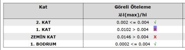

Merhaba. Ekte sağlık ocağı olacak bir yapının çelik projesini ekledim. Göreli kat ötelemesini yüksek hatası alıyorum. Kesitleri büyüttüm ama sorunu çözemedim. Kolon ve kirişler için IPE profilleri kullandım. Duvar içerisinde kalmasını istiyorlar kolonların. Yardımcı olabilirseniz sevinirim. İyi çalışmalar..

sizin gönderdiğiniz model analiz edildiğinde gördüğünüz gibi göreli kat ötelemeleriniz anormal değerlerde
Tüm kolon kiriş bağlantıları silinip, kolon mesnetleri ankastre hale getirildikten sonraki göreli kat ötelemesi değerleriniz makul görünüyor.
Kolon-Kiriş bağlantısı ve mesnet bağlantısı düzenlendikten sonra modelinizdeki kesit yetersizliklerinin neredeyse tamamı ortadan kalkıyor.
