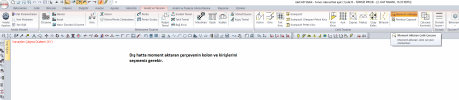

İdecad çelikte çalışmış olduğum projelerde çelik kolon ve kiriş birleşimlerin de güçlü kolon zayıf kiriş kontrolünü nasıl yapabilirim ? Rapor kısımlarında bulamadım yardımcı olur musunuz ? Geometrik kontrol de mesnetsiz kiriş hatası alıyorum aynı zamanda betonarme kolon üzerine koloncuklar ile bağlanmış çelik çatıda göreli kat ötelemesi hatası alıyorum yardımcı olur musunuz ?
Merhaba;
Analiz ve tasarım sekmesinde moment aktaran çerçeve kısmından dış çerçeve elemanlarının seçilmesi gerekir ki güçlü kolon kontrolü yapılsın. Ancak çok katlı yapılarda en üst kat kolonlarının kontrol edilmesine yönetmelik gereği ihtiyaç yoktur. Raporda da bunu göreceksiniz. Zaten çelik elemanlarınız altta başka bir çelik elamana bağlanmıyor. Onu da bir yana koyarsak çoğu çelik kolonunuz betonarme kolonlara da bağlanmıyor. Döşeme üzerinde olduğundan bu kontrolün yapılması için program alt katta herhangi bir düşey taşıyıcı sistem elemanı(kolon veya perde) bulamayacaktır. Yine de tanımlama yapıldı en üst kat olduğu için raporda ilgili açıklamayı okuyabilirsiniz.
Göreli öteleme için ise sistemde yük akışını ve stabiliteyi de sağlayacak şekilde her iki doğrultuda da uygun taşıyıcı sistem oluşturulmalıdır. Orta aksa da çatı çaprazı yerleştirilmesi ve kolon kesitlerinin büyütülmesi uygun olur. Projenizde bu düzenleme yapıldı. Ancak betonarmeniz de de yetersizlikler var uyarıları dikkate alarak lütfen çözünüz.
