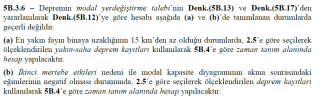

Türkiye Bina Deprem Yönetmeliğinin 5B.3.6 (a) maddesinde “En yakın fayın binaya uzaklığının 15 km’den az olduğu durumlarda, 2.5’e göre seçilerek ölçeklendirilen yakın-saha deprem kayıtları kullanılarak 5B.4’e göre zaman tanım alanında hesap yapılacaktır.” denilmiştir.
En yakın fay hattına 15 km içinde olan 15.5.3 te açıklanan koşullara uyan güçlendirme yapılacak yapılarda zaman tanım alanında hesap yapmak zorunlu mudur?

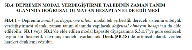

Hayır değildir.
Bu sorunun iki türlü cevabı bulunuyor. Birincisi Ek 5.b bölümünün tamamı tek modlu itme analizi yöntemlerini ve bu yöntemlerde kullanılacak performans noktalarını anlatmaktadır. Eğer çok modlu itme yöntemi kullanırsanız 5b.3.6 maddesine uymak zorunda değilsiniz. Bu durumda çok modlu itme analizi yöntemini kullanabilirsiniz.
İkincisi cevap; 5b.4.1 maddesinde açıklanan yapının zaman tanım alanında doğrusal olmayan analiz ile çözülmesi demek değildir. Yapının modal yerdeğiştirme talebi (performans noktası) 'nın denklem 5b.18 kullanılarak çözülmesidir. Ek 5B 'nin başlığı tek modlu itme yöntemleri olduğundan bu bölüm içerisinde yalnızca tek modlu itme analizi ile ilgili detaylar bulunmaktadır. 5b.4.1 maddesinde tek modlu itme analizi yapılırken kullanılacak performans noktasının zaman tanım alanında doğrusal olmayan bir analiz yöntemi bulunmasını söyler. Bu yapının tamamını zaman tanım alanında doğrusal olmayan analizle çözmek demek değildir.
Örneğin tbdy 5.6.5.2 'de modal yerdeğiştirme talebinin elde edilmesi için iki adet yöntem belirtilmiştir. 5.6.5.2(b) ile bahsedilen yöntemin detayı ek 5b.4 'te anlatılan yöntemdir.
