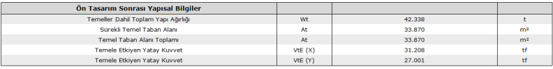

Merhaba, herkese iyi çalışmalar dilerim.
Ön tasarım sonuçlarında,
Temeller dahil toplam yapı ağırlığı: 42.338 t
Modelde Sürekli temel, kolon ve perdeler mevcut. Kolonlar üzerine de G yükü olarak 5'er ton düşey yük girildi.
Temel + Kolon + Perde Toplam: 27.101 m3 * 2.5 t/m3 = 67.75 t
15 kolon üzerine girilen yük: 15 adet * 5 t = 75 t
Toplam yük: 142.75 t
Ama sonuç raporunda yapı ağırlığı 42.338 t (Sürekli Temel: 16.935 m3 * 2.5 t/m3 = 42.337 t)
Sonuç raporunda ki yük eksik oluyor, sadece sürekli teme ağırlığını hesaba alıyor.
Yanlış düşündüğüm bir yer mi var.
Teşekkürler.

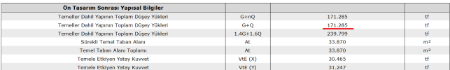

Projeniz bina türü bir yapı değil. Sadece temel tasarımı yapmışsınız ve döşeme olmadığı için projenizde rijit diyafram yok. Üst yapı yükünün hesaplara dahil edilebilmesi için rijit diyafram tanımlı olması gerekiyor.
Projenizde (hesap kolaylığı açısından) kaplama ve hareketli yükü (0 tf/m2) olan döşemeler tanımadıktan sonra analiz yapınca sonuç şu şekilde oluyor.
Beton metrajı
Temel + Kolon + Perde Toplam + Döşeme : 38.514 m3 * 2.5 t/m3 = 96.285 t
Toplam yük: 171.285 t
Geoteknik rapordaki değer ile aynıdır.
