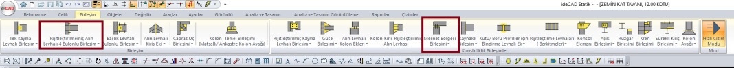

Betonarme guse veya kolon başlığı uygun bir çözüm değildir. Betonarme kiriş ile giriş yapabilirsiniz. Betonarme kiriş - çelik kiriş birleşimini ise alın levhalı 4 bulonlu birleşim ile yapabilirsiniz. Ancak hedef çelik kirişi betonarme kirişe oturtmak ise mesnet birleşimini kullanınız. Ve betonarme kirişe sizin TS 500 tahkiklerini yapmanız gerekir.
Guse tanımlama ihtiyacı kısa konsol oluşumu nedeniyle isteniyor ise, kiriş olarak modelleyip, TS 500- madde 8.4 ü inceleyerek gerekli tahkik ve çizim düzenlemelerini yapabilirsiniz.
